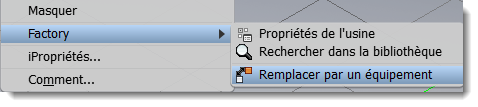

  2. Cliquez avec le bouton droit de la souris pour afficher le menu contextuel.
  3. Sélectionnez Factory, puis choisissez l'option Remplacer par un équipement.

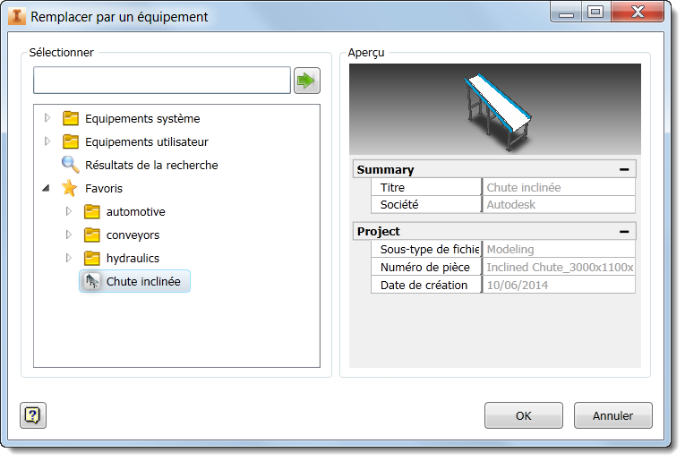

  4. Sélectionnez un équipement, puis cliquez sur OK.
