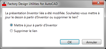

La boîte de dialogue suivante s'affiche lorsque vous ouvrez un dessin 2D AutoCAD dont la présentation Inventor Factory qui lui est associée a été modifiée. Cliquez sur OK pour mettre à jour le dessin en fonction des modifications apportées à la présentation 3D.
