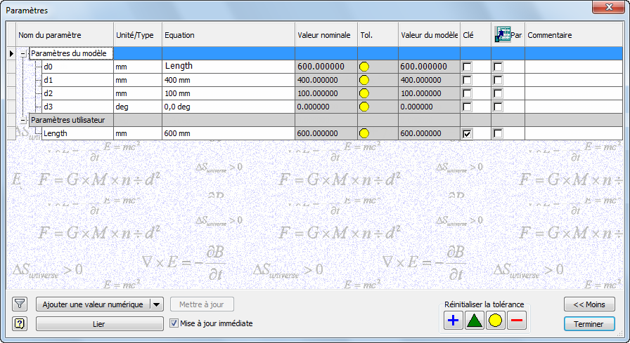

- La boîte de dialogue Paramètres s'affiche.
- Notez que la longueur, la largeur et l'épaisseur sont représentées par les paramètres de modèled0, d1 et d2 respectivement.
- Vous devez maintenant créer un paramètre utilisateur. Cliquez sur le bouton Ajouter une valeur numérique situé dans le coin inférieur gauche de la boîte de dialogue.
- Saisissez le mot Longueur comme paramètre utilisateur.
- Cliquez dans le champ Unité/Type, puis sur OK pour accepter mm comme spécification d'unité dans la boîte de dialogue Type d'unité.
- Entrez 600 mm dans le champ Equation.
- Dans le champ Equation d0, remplacez 600 mm par longueur.
- Enfin, activez la case Paramètre clé dans le coin inférieur droit de la boîte de dialogue. Cette étape est particulièrement importante, car c'est ce paramètre qui contrôle les variantes d'équipement.
- Lorsque vous avez terminé, la boîte de dialogue doit apparaître comme illustré.
- Cliquez sur Terminer pour fermer la boîte de dialogue Paramètres.

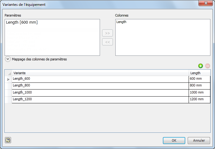

Variantes de l'équipement
- La boîte de dialogue Variantes d'équipement s'affiche.
- Sélectionnez Longueur [600 mm] dans la liste Paramètres située dans le coin supérieur gauche de la boîte de dialogue.
- Cliquez sur le bouton Ajouter (>>) pour ajouter Longueur à la liste Colonnes dans le coin supérieur droit.
- Ensuite, cliquez sur le bouton Ajouter
pour créer la première variante du tableau. Le nom de la variante apparaît sous le nom Variante_1 dans la liste des variantes et 600 mm s'affiche dans la colonne Longueur. Remarque : Pour supprimer une variante du tableau, cliquez sur le bouton
Supprimer
- Mettez en surbrillance le nom Variante_1 et renommez l'élément Longueur_600.
- Ajoutez trois variantes supplémentaires et renommez-les Longueur_800, Longueur_1000 et Longueur_1200. Définissez leurs valeurs dans la colonne Longueur sur 800 mm, 1 000 mm et 1 200 mm.
- Une fois l'opération terminée, la boîte de dialogue Variantes d'équipement doit apparaître comme sur l'illustration.
- Cliquez sur OK lorsque vous avez terminé la définition des variantes d'équipement.

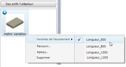

- Dans le navigateur Equipements, cliquez deux fois sur le dossier Equipements utilisateur pour l'ouvrir.
- L'équipement variante métrique s'affiche avec une icône dans le coin supérieur gauche, indiquant qu'il existe quatre variantes de cet équipement.
- Cliquez avec le bouton droit de la souris sur variante métrique pour afficher le menu contextuel. Observez les quatre variantes définies dans le sous-menu Variante d'équipement.
- Sélectionnez Longueur_600 dans le sous-menu et placez l'équipement sur le sol de l'usine comme vous le feriez avec tout autre équipement. Gardez l'angle de rotation sur 0 degré.
- Répétez la procédure pour les trois variantes restantes.

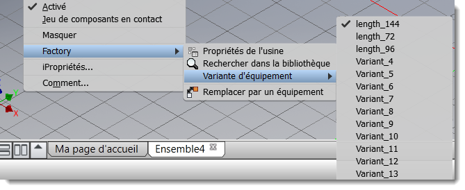

Remplacement d'une variante d'équipement dans la présentation
Une fois qu'une variante d'équipement est placée dans une présentation (dans AutoCAD Factory ou Inventor Factory), elle peut être facilement remplacée par une autre variante.
- Sélectionnez (clic gauche) la variante d'équipement dans la présentation AutoCAD ou Inventor que vous souhaitez remplacer.
- Cliquez ensuite avec le bouton droit pour afficher le menu contextuel.
- Cliquez sur Factory > Variante d'équipement, puis sélectionnez la variante de remplacement dans le sous-menu.

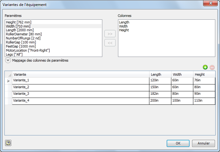

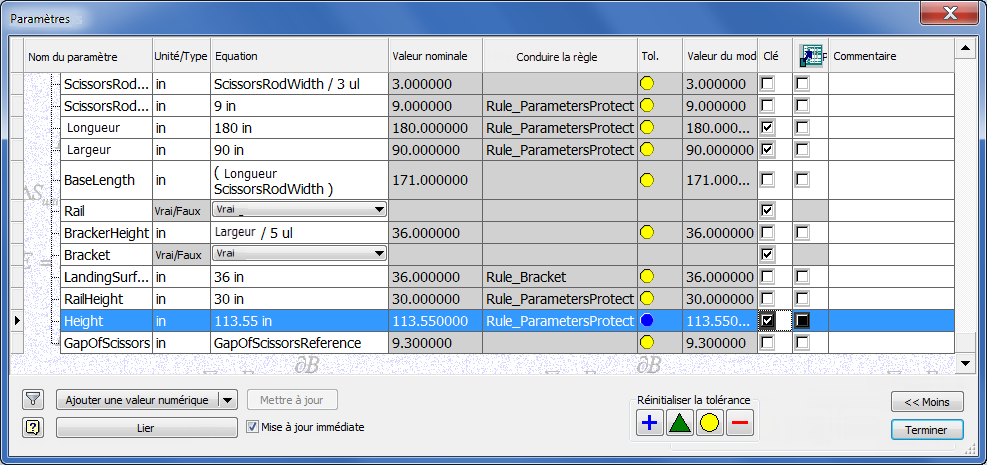

Par exemple, supposons qu'un équipement est créé avec les variantes spécifiées dans l'illustration suivante :
A présent, modifiez les paramètres (Longueur, Largeur et Hauteur) de variante spécifiés pour l'équipement en fonction des valeurs spécifiées pour la Variante_3 dans le tableau ci-dessus. (Notez que certaines règles iLogic ont été créées pour régir les relations entre les paramètres, comme indiqué dans la boîte de dialogue Paramètres ci-dessous.) La modification des valeurs des paramètres génère le résultat suivant :
Notez que la règle iLogic Rule_ParametersProtect a remplacé les paramètres de variante spécifiés et a entraîné les écarts suivants :
| Paramètre |
Valeur spécifiée dans la variante |
Valeur réelle dans le modèle |
| Longueur |
180 po |
180 po |
| Largeur |
80 po |
90 po |
| Hauteur |
90 po |
113.55 po |
