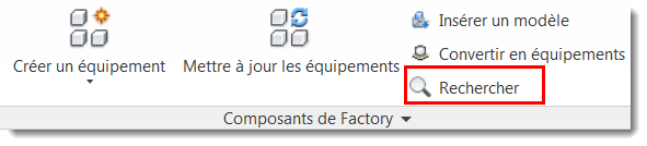

  1. Cliquez sur Rechercher dans l'onglet Factory :

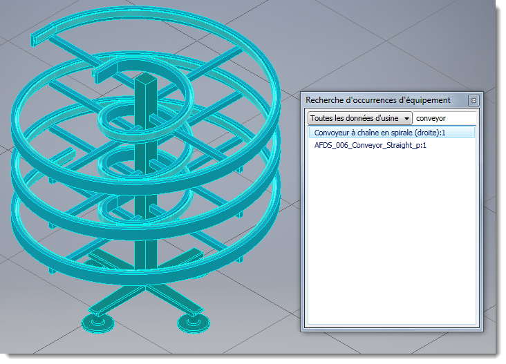

  2. Sélectionnez la catégorie de recherche dans le menu déroulant. Vous pouvez baser votre recherche sur des propriétés d'équipement, des descripteurs, des étiquettes ou des données d'usine globales.
  3. Entrez le mot-clé à rechercher dans le champ situé à droite de la liste déroulante, puis appuyez sur la touche Entrée. Les résultats de la recherche s'affichent. Placez le curseur de la souris sur un résultat pour mettre en surbrillance l'équipement correspondant dans la présentation.

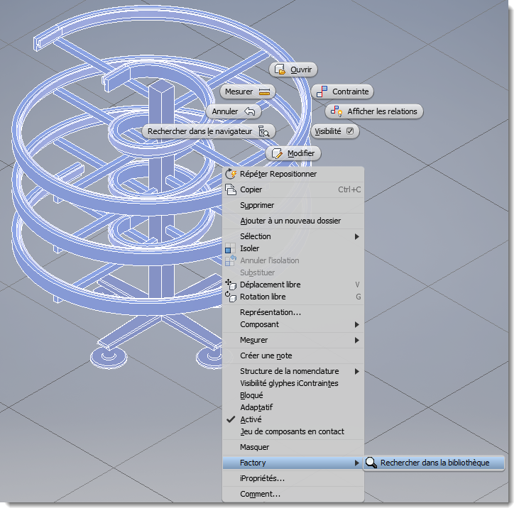

Si vous avez besoin de savoir où un équipement est situé dans la bibliothèque d'équipements, notamment si vous devez le modifier ou effectuer des copies, cliquez avec le bouton droit de la souris sur l'équipement dans la présentation et choisissez Factory > Rechercher dans la bibliothèque :
Le navigateur d'équipements s'ouvre à l'emplacement de l'équipement défini dans la bibliothèque. Dans le navigateur, cliquez avec le bouton droit de la souris sur l'équipement pour afficher les options disponibles, notamment Parcourir, Aperçu et Copier l'équipement.
