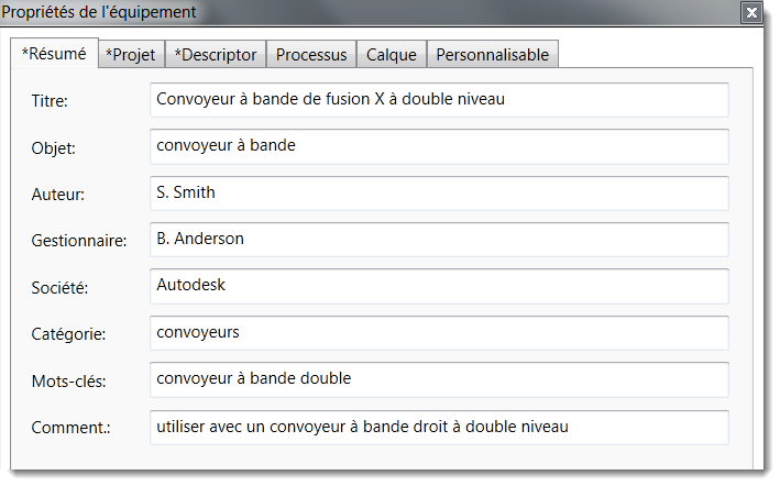

Pour affecter des propriétés à un équipement, procédez comme suit :
  1. Dans le groupe de fonctions Auteur de l'onglet Générateur d'équipement, cliquez sur Propriétés de l'équipement pour ouvrir la fenêtre Propriétés.
  2. Dans le champ Résumé, entrez des informations vous permettant de rechercher cet équipement dans le navigateur d'équipements.
