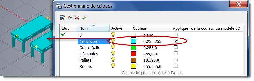

Affectation d'une couleur à un calque
Un nouveau claque est blanc par défaut. Pour affecter une couleur à un calque, procédez comme suit :
  1. Cliquez sur l'échantillon de couleur situé à droite du nom du nouveau calque , ou cliquez sur le mot "blanc". La boîte de dialogue Couleur s'affiche.
  2. Choisissez l'une des couleurs de base ou créez une couleur personnalisée dans la palette de couleurs située à droite de la boîte de dialogue.
  3. Cliquez sur OK pour fermer la boîte de dialogue Couleur. La couleur que vous avez sélectionnée est affectée au nouveau calque.
Utilisez cette procédure pour modifier la couleur d'un calque existant.
Remarque : N'oubliez pas que les couleurs de calque ne s'affichent dans AutoCAD Factory qu'après utilisation de la commande Synchroniser AutoCAD. Les équipements blancs s'affichent en noir sur un arrière-plan AutoCAD clair et en blanc sur un arrière-plan foncé.
Application d'une couleur de calque aux équipements
Sélectionnez l'option Appliquer de la couleur au modèle 3D pour appliquer la couleur de calque correspondante aux équipements de ce calque pour en faciliter l'identification.
Si cette option n'est pas sélectionnée, les couleurs d'origine de l'équipement sont conservées, quelle que soit la couleur du calque.

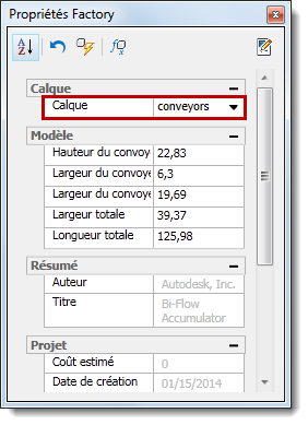

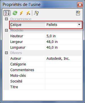

La deuxième méthode consiste à utiliser le navigateur Propriétés de l'usine.
  1. Sélectionnez un ou plusieurs équipements dans la présentation de sol d'usine. Maintenez la touche Ctrl ou Maj enfoncée pour effectuer plusieurs sélections. Le nom du calque de l'équipement sélectionné s'affiche dans la partie supérieure de la boîte de dialogue Propriétés de l'usine. Si plusieurs équipements sur plusieurs calques sont sélectionnés, le nom de calque s'affiche sous la forme suivante : * Multivaleur *.
  2. Cliquez sur la flèche vers le bas située à droite du nom de calque pour afficher une liste déroulante contenant le nom de tous les calques définis dans la présentation active.
  3. Sélectionnez le calque vers lequel déplacer le ou les équipements sélectionnés. La liste déroulante se ferme et l'ancien nom du calque est remplacé par celui du calque que vous avez sélectionné.
  4. Cliquez sur le bouton Mettre à jour dans la barre d'outils Propriétés de l'usine pour déplacer le ou les calques vers l'autre présentation.
