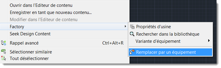

  1. Cliquez sur l'objet dans la présentation. Si vous souhaitez remplacer plusieurs blocs ou occurrences d'équipement par le même équipement, vous pouvez cliquer sur plusieurs objets pour effectuer une sélection multiple.
  2. Cliquez avec le bouton droit de la souris pour afficher le menu contextuel.
  3. Sélectionnez Factory, puis choisissez l'option Remplacer par un équipement.

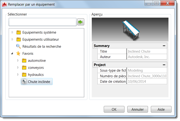

  4. Sélectionnez un équipement, puis cliquez sur OK.
