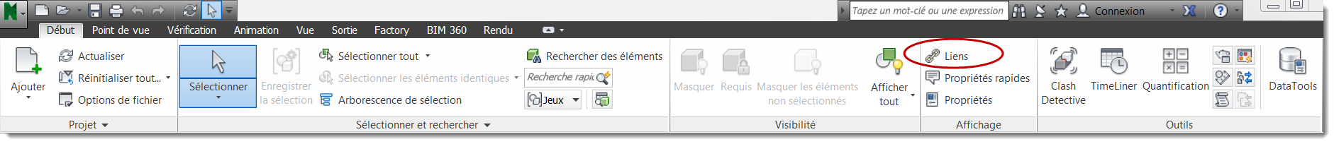

Affichage des connecteurs BIM (MEP)
Après avoir créé des équipements d'usine avec des connecteurs BIM (MEP) dans Inventor Factory, vous pouvez afficher des informations sur ces connexions dans Navisworks Factory.
Pour afficher les connecteurs, cliquez sur Liens dans le groupe de fonctions Affichage du ruban.
Les informations sur le connecteur s'affichent sur une ligne à proximité du point de connexion. Elles sont également affichées dans la partie inférieure du tableau de bord, en bas à gauche.
