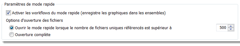

Les paramètres du mode Express sont situés dans l'onglet Ensemble sous Options Inventor.
S'il est activé, le mode Express se lance automatiquement lorsqu'un fichier dépasse la valeur du paramètre défini pour la taille. L'option Ouverture complète désactive le mode Express et charge toutes les données du composant chaque fois que vous ouvrez une implantation.
