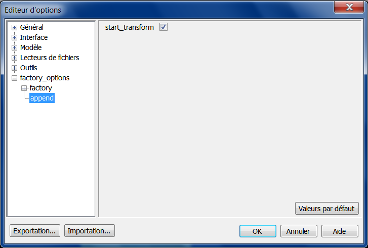

Généralement, lorsqu'un fichier est ouvert dans Navisworks et exécuté à partir de Factory Design Suite, le dernier fichier de l'arborescence de sélection est automatiquement sélectionné et un zoom est effectué sur l'étendue de ce fichier. Si la présentation figurant dans le dernier fichier comporte des modèles de petite et de très grande taille, un zoom arrière est appliqué et les petits modèles ne sont généralement pas visibles.
Pour éviter cela, sélectionnez Joindre fichier dans la boîte de dialogue Editeur d'options de Navisworks et cochez la case Start Transform command after appending file affichée ci-dessous :
Pour ouvrir l'éditeur d'options, cliquez avec le bouton droit de la souris dans la fenêtre graphique de Navisworks, choisissez Options globales dans la fenêtre du menu contextuel, puis développez le noeud Options de Factory.
Conseil : Vous pouvez également ouvrir rapidement la boîte de dialogue Editeur d'options en appuyant sur la touche de fonction F12.
