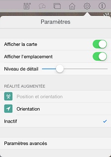

  1. Touchez pour afficher le groupe de fonctions Paramètres.
  • Afficher la carte : permet de masquer ou d'afficher un encart. Si le scénario représente une zone réelle, l'encart affiche la zone environnante.
  • Afficher l'emplacement : permet de masquer ou d'afficher votre position actuelle dans l'encart et dans le modèle. Vous devez vous trouver dans les limites du modèle pour afficher votre emplacement actuel. Vérifiez que le service de localisation de l'iPad est activé. Dans l'encart, votre emplacement actuel est indiqué par un petit point rouge. Dans le modèle, il est indiqué par un avatar.
  • Niveau de détail : permet d'ajuster le niveau de détail défini pour les façades des bâtiments. Un nombre plus élevé permet d'afficher davantage de détails simultanément dans le scénario, mais il réduit les performances.
  • Réalité augmentée : reportez-vous à la rubrique d'aide Utiliser la réalité augmentée.
  • Paramètres avancés : ouvre un autre groupe de fonctions contenant des paramètres supplémentaires.

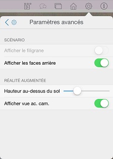

Paramètres avancés
  • Afficher le filigrane : permet d'activer ou de désactiver les filigranes. L'éditeur de scénario doit activer cette option. Dans le cas contraire, l'option est grisée.
  • Afficher les faces arrière : permet d'activer ou de désactiver l'affichage des faces arrière. Lorsque vous affichez les faces arrière, le mobilier urbain, les arbres et le terrain apparaissent en tant qu'objets solides depuis l'intérieur vers l'extérieur ; le terrain apparaît en tant que solide au dessus du sol. Lorsque vous désactivez les faces arrière, vous pouvez voir à travers ces objets.
  • Hauteur au-dessus du sol : définit la vue de caméra à une hauteur d'oeil élevée.
  • Afficher la vue active de la caméra : active la caméra iPad pour afficher la zone d'arrière-plan pour un scénario si vous vous trouvez à l'emplacement physique du scénario actuel.
