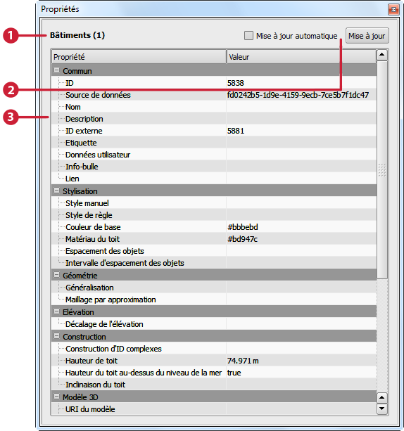

Palette Propriétés
Utilisez la palette Propriétés pour afficher plus de détails sur la sélection actuelle.
  1. Sélection : type et nombre d'objets sélectionnés. Si vous avez sélectionné des objets de plusieurs types, cette zone affiche "Plusieurs classes". Lorsque plusieurs objets sont sélectionnés (même s'ils sont de même type), ces valeurs peuvent afficher <diverses valeurs>, sauf si les objets partagent la même valeur pour un attribut spécifique.
  2. Options de mise à jour : met à jour les valeurs de propriété lorsque vous effectuez une modification ou affiche automatiquement ces modifications.
  3. Liste des propriétés : affiche les propriétés disponibles pour la sélection et les valeurs spécifiées pour ces propriétés. Les propriétés qui sont grisées sont verrouillées et vous ne pouvez pas les modifier. Pour modifier des propriétés déverrouillées, cliquez dans le champ Valeur pour cette propriété. Voir Modification des propriétés d'objet.
