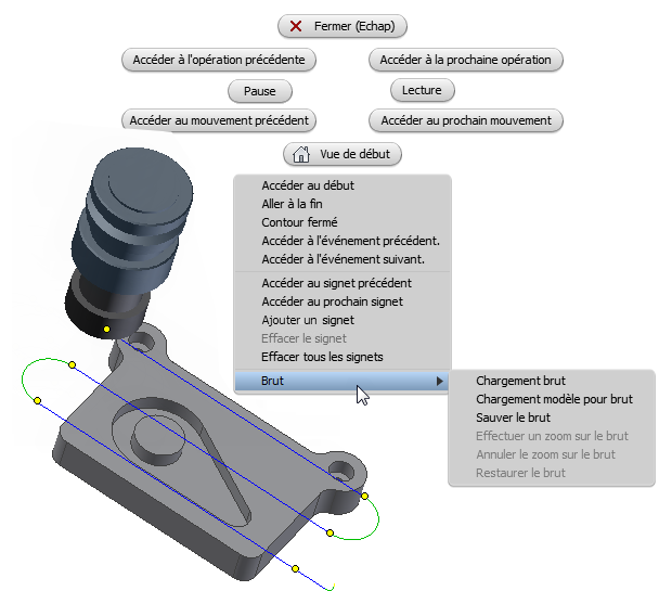

A propos des signets de position de la trajectoire d'outil
Vous pouvez ajouter, afficher et supprimer des signets indiquant une position de trajectoire d'outil à l'aide des options du menu de débordement du menu de marquage Lecteur de simulation. Les options sont les suivantes :
Options de signet dans le menu de marquage du lecteur de simulation. Les six cercles jaunes sur la trajectoire d'outil indiquent les signets existants.
