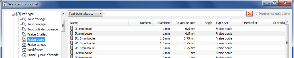

Lorsque vous sélectionnez le dossier de recherche Tous les outils dans la partie supérieure de l'arborescence Bibliothèque d'outils, tous les outils de toutes les bibliothèques sont présentés dans la liste d'outils, sur la droite. Si vous choisissez l'un des dossiers de recherche sous Tous les outils, la liste est immédiatement mise à jour pour afficher uniquement les outils correspondant au dossier de recherche sélectionné.
Par exemple, si vous sélectionnez le dossier Par type > Fraise torique, seuls les outils arrondis sont affichés.
Affichage des outils arrondis uniquement

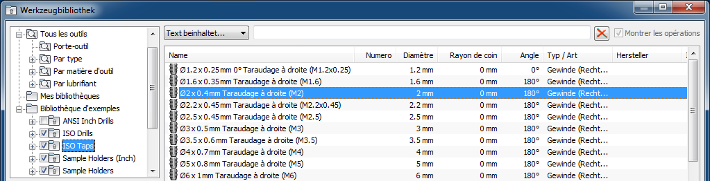

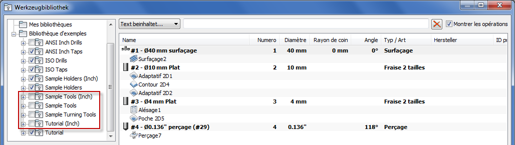

Pour exclure les outils de certaines bibliothèques, vous pouvez supprimer ces bibliothèques du filtre et des résultats de recherche en désélectionnant la case à cocher située à côté de celles-ci.
Remarque : Vous pouvez toujours voir et sélectionner des outils dans les bibliothèques supprimées en sélectionnant directement ces bibliothèques.
Exclusion des outils des bibliothèques d'exemples

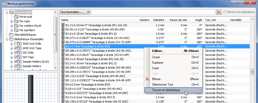

Lorsque vous utilisez la fonction Rechercher le dossier, vous pouvez souhaiter ouvrir la bibliothèque dans laquelle un outil est stocké. Il vous suffit de cliquer avec le bouton droit de la souris sur l'outil et de choisir Trouver en bibliothèque dans le menu contextuel.
Option Trouver en bibliothèque
Cette option permet de sélectionner la bibliothèque dans l'arborescence et de trouver l'outil.
