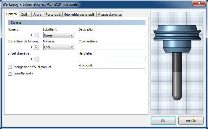

paramètres de l'onglet Général
Numéro :
Numéro utilisé pour sélectionner l'outil sur la machine CNC.
Correcteur de longueur :
Indice du décalage de longueur de l'outil. Ce paramètre est généralement défini lors de l'utilisation d'outils avec plusieurs têtes de pignon indexées par longueur.
Offset diamètre :
Indice du décalage de diamètre de l'outil.
Changement d'outil manuel
Activez cette option pour forcer un changement d'outil manuel sur les machines dotées d'un système de changement d'outil automatique.
Contrôle arrêt
Activez cette option pour vous assurer de l'absence d'une rupture de l'outil après utilisation.
Lubrifiant
Type de lubrifiant employé avec l'outil.
Matière :
Matériau de l'outil.
Description:
Description textuelle de l'outil. Cette description est incluse dans le nom de l'outil indiqué dans Inventor HSM Express.
Commentaire :
Commentaire textuel sur l'outil. Ce commentaire est généralement inclus dans le résultat du post-traitement.
Constructeur :
Fournisseur de l'outil. Cette fonction permet d'identifier l'outil utilisé.
ID produit :
Identifiant (ID) de l'outil indiqué par le fournisseur. Cette fonction permet d'identifier l'outil utilisé.

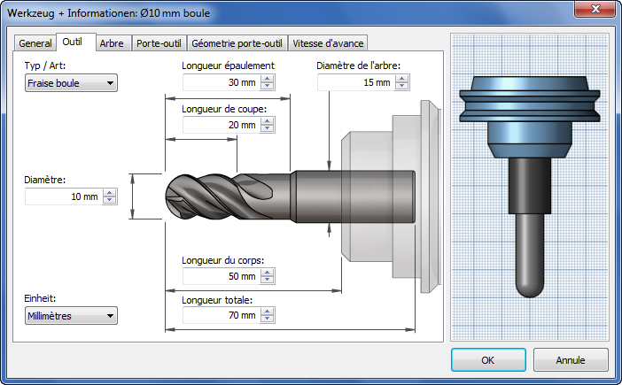

paramètres de l'onglet Outil
Type :
Type de l'outil.
Diamètre :
Diamètre de l'outil.
Unité :
Unité de l'outil (millimètres ou pouces).
Diamètre de tête du pignon :
Diamètre de la tête du pignon de l'outil.
Rayon de coin
Rayon de coin de l'outil.
Angle de dépouille
Angle d'extrusion.
Angle :
Angle de la tête de pignon de l'outil. Cet angle est utilisé pour calculer la profondeur supplémentaire nécessaires pour que l'outil traverse la matière.
Longueur de coupe :
Longueur de coupe de l'outil.
Longueur épaulement
Longueur d'épaulement de l'outil.
Longueur du corps :
Longueur du corps de l'outil.
Longueur totale :
Indique la longueur totale de l'outil.
Diamètre de l'arbre :
Diamètre de l'arbre de l'outil.
Pas de filetage :
Pas du filetage par taraudage, indiqué comme la distance verticale entre les dents du taraud.

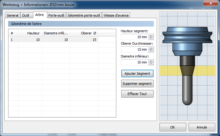

paramètres de l'onglet Arbre
Hauteur segment :
Hauteur du segment de l'arbre de l'outil sélectionné.
Diamètre supérieur :
Diamètre supérieur du segment de l'arbre de l'outil sélectionné.
Diamètre inférieur :
Diamètre inférieur du segment de l'arbre de l'outil sélectionné.

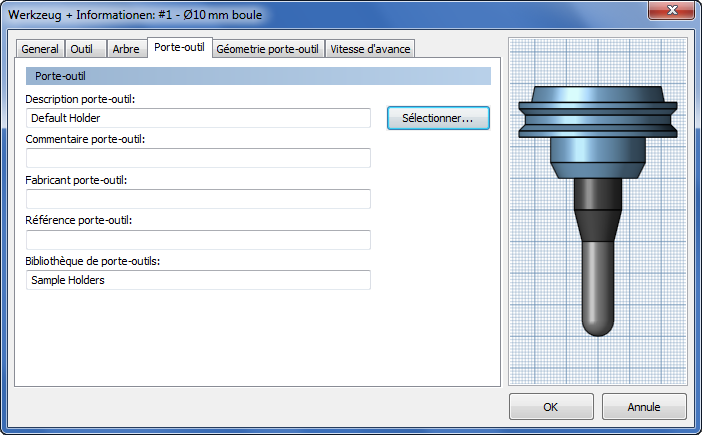

paramètres de l'onglet Porte-outil
Description porte-outil :
Description textuelle du porte-outil.
Commentaire porte-outil :
Commentaire textuel sur le porte-outil.
Fabricant porte-outil :
Fournisseur du porte-outil.
Référence porte-outil :
Identifiant (ID) du porte-outil de l'outil indiqué par le fournisseur.
Bibliothèque de porte-outils :
Bibliothèque dans laquelle le porte-outil de l'outil est stocké.

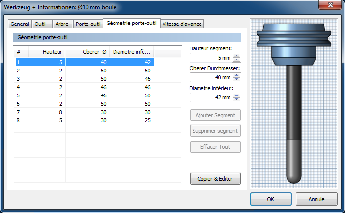

paramètres de l'onglet Géométrie porte-outil
Hauteur segment :
Hauteur du segment du porte-outil de l'outil sélectionné.
Diamètre supérieur du segment du porte-outil de l'outil sélectionné.
Diamètre inférieur du segment du porte-outil de l'outil sélectionné.

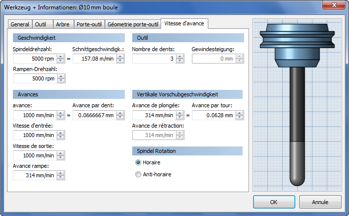

paramètres de l'onglet Vitesse d'avance
Groupe de vitesses
Vitesse de broche
Vitesse de rotation de la broche.
Vitesse de surface
Vitesse de la broche exprimée en tant que vitesse de l'outil sur la surface.
Vitesse de broche de rampe
Vitesse de rotation de la broche lors des mouvements de la rampe.
Groupe d'outils
Nombre de dents :
Nombre de dents coupantes sur l'outil.
Pas de filetage :
Groupe d'avances
Avance
Avance utilisée dans les mouvements de l'outil.
Avance par dent
Avance de coupe exprimée en tant qu'avance par dent.
Vitesse d'entrée
Avance utilisée lors de la progression dans un mouvement de l'outil.
Vitesse de sortie
Avance utilisée lors de la sortie d'un mouvement de l'outil.
Avance rampe
Avance utilisée lors de la réalisation de rampes en hélice dans le brut.
Groupe d'avances verticales
Avance de plongée
Avance utilisée lors de la plongée dans le brut.
Avance par tour
Avance de plongée exprimée en tant qu'avance par tour.
Avance de rétraction :
Avance utilisée lors de la rétraction sans utilisation de mouvements rapides (G0).
Groupe de rotations de la tige
Horaire
Cette option est active par défaut. Tous les outils (sauf les tarauds de gauche) tournent dans le sens horaire (M3).
Anti-horaire
Si cette option est sélectionnée, la rotation de la tige est inversée.
