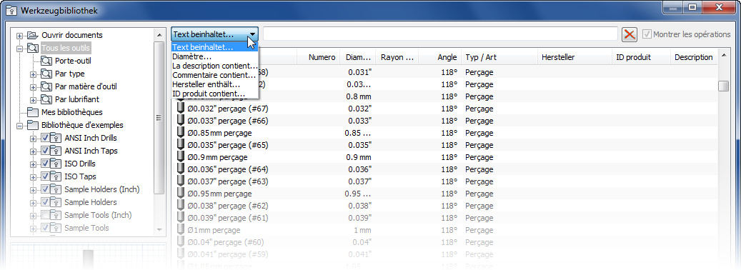

La façon la plus rapide de trouver un outil dans la bibliothèque d'outils Inventor HSM Express consiste à utiliser la fonction intégrée de filtrage située dans la partie supérieure de la boîte de dialogue Bibliothèque d'outils.
La liste déroulante Filtre vous permet de choisir entre les différentes options de filtrage. Le champ de recherche situé sur la droite vous permet, quant à lui, d'entrer le texte ou le numéro correspondant à répertorier.
Les différentes options de recherche
La pratique par défaut consiste à lancer la recherche dans tous les champs de texte, y compris le champ des descriptions.

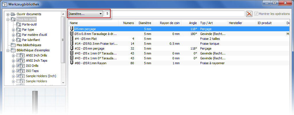

Les autres options peuvent être utilisées si vous souhaitez limiter la recherche à un champ spécifique. Par exemple, pour rechercher tous les outils ayant un diamètre de 5 mm, choisissez Diamètre..., puis entrez 5 dans le champ de recherche.
Recherche d'outils ayant un diamètre de 5 mm
Le filtrage est toujours effectué sur tous les outils affichés dans la liste d'outils. Le filtrage peut être utilisé conjointement avec la fonction Rechercher des dossiers pour limiter davantage le nombre d'outils répertoriés.
