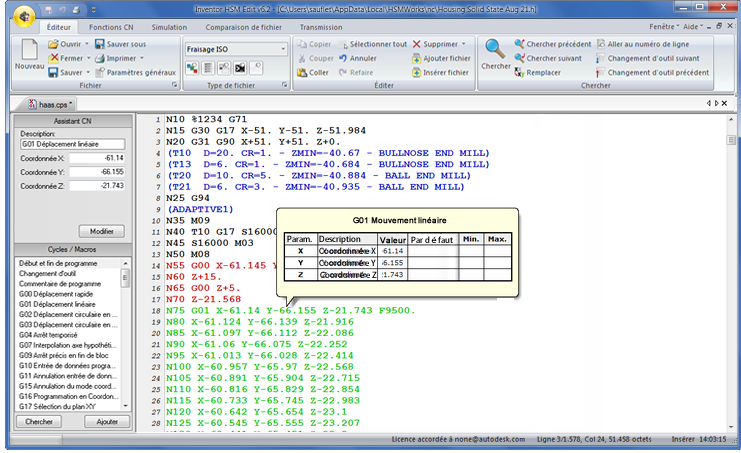

Inventor HSM Edit
Inventor HSM Express inclut Inventor HSM Edit pour l'inspection et la modification manuelle des fichiers de programme NC. Inventor HSM Edit fournit un certain nombre de fonctions propres aux codes CNC, notamment la numérotation/renumérotation des lignes, la recherche d'une plage de valeurs XYZ et la comparaison de fichiers. Il présente également un lien DNC pour les communications RS-232 fiables avec différentes commandes CNC.
L'Assistant NC permet de modifier le code NC plus rapidement et plus facilement que jamais. Pointez n'importe quel code M ou G et l'Assistant NC l'identifie.
