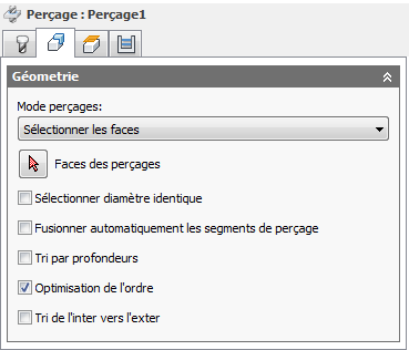

La géométrie d'origine pour ces cycles peut être sélectionnée directement à partir des fonctions de la géométrie de la pièce et, conformément aux autres opérations 2D, la géométrie d'origine peut également être sélectionnée à partir d'une esquisse (par exemple, points de centre des arcs).
Lorsque vous travaillez avec des modèles solides, la méthode la plus simple pour utiliser la fonction de perçage est de sélectionner les faces cylindriques des trous à percer directement. Ceci définit automatiquement la hauteur et la profondeur de brut appropriées pour chaque perçage et permet d'avoir des perçages dans différents plans et de différentes profondeurs en une seule fonction de perçage. Notez également que, lorsque vous percez à partir de faces cylindriques, l'option Sélectionner diamètre identique est disponible. Elle permet une sélection simple et automatique de nombreux perçages identiques.

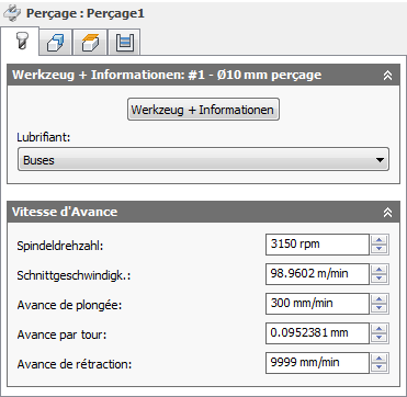

Type de lubrifiant employé avec l'outil.
Vitesse de rotation de la broche.
Vitesse de la broche exprimée en tant que vitesse de l'outil sur la surface.
Avance utilisée lors de la plongée dans le brut.
Avance de plongée exprimée en tant qu'avance par tour.
Avance utilisée lors de la rétraction sans utilisation de mouvements rapides (G0).
Cochez cette option pour sélectionner automatiquement tous les perçages ayant le même diamètre que le perçage actif dans la zone de sélection.
Exemple : pour percer un seul trou de 6 mm/1/4" et tous les trous de 12 mm/1/2", sélectionnez d'abord le trou de 6 mm/1/4", puis sélectionnez l'un des trous de 12 mm/1/2". Ensuite, cochez l'option Sélectionner diamètre identique.
L'utilisation de cette option est associée au modèle. Si des perçages de même diamètre sont ajoutés ultérieurement, la régénération de l'opération inclut automatiquement les perçages ajoutés dans le cycle de perçage.
Lorsque vous percez un trou avec plusieurs segments, activez cette option pour les segments adjacents automatiquement inclus.
Indique que les perçages doivent être triés par niveau Z croissant ou décroissant.
Indique que les perçages doivent être triés de sorte que la distance d'usinage soit minimisée.
Activez cette option pour réorganiser les perçages classés dans l'ordre par défaut selon un ordre entraînant l'usinage des perçages internes en premier, puis des perçages externes.

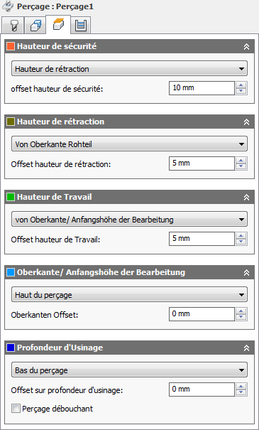

La hauteur de sécurité correspond à la première hauteur que l'outil atteint sur son chemin en direction du début de la trajectoire d'outil.
Hauteur de sécurité
Le paramètre Offset hauteur de sécurité est appliqué. Il est défini par rapport à la sélection du mode Hauteur de sécurité dans la liste déroulante précédente.
Le mode Hauteur de rétraction spécifie la hauteur qu'atteint l'outil avant la passe de coupe suivante. Il doit être défini sur une valeur supérieure à celle des paramètres Hauteur de travail et Haut. Ce mode s'utilise conjointement avec le décalage ultérieur pour définir la hauteur.
Le paramètre Offset hauteur de rétraction est appliqué. Il est défini par rapport à la sélection du mode Hauteur de rétraction dans la liste déroulante précédente.
Le mode Hauteur de travail définit la hauteur jusqu'à laquelle l'outil accélère avant de passer à la vitesse d'avance/de plongée pour pénétrer la pièce. Le mode Hauteur de travail doit être supérieur au haut. Une opération de perçage utilise cette hauteur comme hauteur de travail initiale et hauteur de rétraction entre les picotins. Le mode Hauteur de travail est utilisé conjointement avec le décalage suivant pour définir la hauteur.
Hauteur de Travail
Le décalage de la hauteur de travail est appliqué et dépend de la sélection du mode Hauteur de travail dans la liste déroulante ci-dessus.
Le mode Hauteur de la partie supérieure définit la hauteur qui décrit le haut de la coupe. Il doit être défini sur une valeur supérieure à celle du paramètre Profondeur d'usinage. Ce mode s'utilise conjointement avec le décalage ultérieur pour définir la hauteur.
Le paramètre Décalage supérieur est appliqué. Il est défini par rapport à la sélection du mode Hauteur de la partie supérieure dans la liste déroulante précédente.
Le mode Profondeur d'usinage détermine les valeurs finales de hauteur et de profondeur d'usinage, ainsi que la profondeur maximale atteinte par l'outil dans le brut. Il doit être défini sur une valeur inférieure à celle du paramètre Haut. Ce mode s'utilise conjointement avec le décalage ultérieur pour définir la hauteur.
Profondeur d'Usinage
Le paramètre Offset sur profondeur d'usinage est appliqué. Il est défini par rapport à la sélection du mode Profondeur d'usinage dans la liste déroulante précédente.
Activez cette option pour procéder au perçage, avec le bout de l'outil, jusqu'au fond.
Indique la distance sur laquelle l'outil perce au-delà du fond du trou pour garantir une ouverture complète.

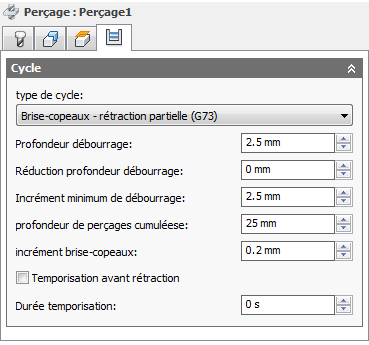

Le type de cycle est le type de cycle de perçage. Inventor HSM Express fournit un certain nombre de cycles de perçage prédéfinis.
La sélection d'un cycle de perçage détermine les paramètres qui peuvent être spécifiés pour l'opération de perçage.
Perçage régulier recommandé pour les trous de perçage de profondeur trois fois inférieure au diamètre de l'outil.
Agrandit une extrémité d'un trou précédemment percé ; l'extrémité élargie se termine normalement dans un intérieur plat. Une temporisation est utilisée pour améliorer la finition d'un perçage.
Perce des trous avec des profondeurs trois ou quatre fois supérieures au diamètre de l'outil en rétractant régulièrement l'outil afin de dégager les copeaux et/ou de remplir le trou de lubrifiant. Cette opération est également appelée perçage par picotins.
Perce des trous avec des profondeurs trois ou quatre fois supérieures au diamètre de l'outil en rétractant régulièrement l'outil du trou afin de dégager les copeaux et/ou de remplir le trou de lubrifiant. Cette opération est également appelée perçage par picotins.
Un foret pour trou profond standard possède une seule arête coupante efficace. Cette géométrie de tête unique est différente d'un foret hélicoïdal classique. Lors du perçage, des baguettes de guidage brunissent le trou afin qu'il reste droit. Le résultat de cette action est un perçage très circulaire avec un diamètre de précision également capable de donner des trous droits et profonds dans une grande variété de matières.
Taraude des filets internes vers la gauche ou vers la droite dans un perçage circulaire avec un outil à pointes multiples.
Taraud qui tourne dans le sens anti-horaire lorsqu'il pénètre dans le trou pour y couper un filet.
Taraud qui tourne dans le sens horaire lorsqu'il pénètre dans le trou pour y couper un filet.
Fonction utilisée pour mesurer une fonction sur la pièce à l'aide d'un outil de contrôle ou pour utiliser les macros de la machine pour définir le repère. Nécessite une manipulation particulière dans les post-processeurs selon la machine.
Définit la profondeur du premier mouvement de picotin, qui plonge dans et hors de la matière pour dégager et briser les copeaux.
Quantité dont la profondeur de picotin est réduite par picotin.
Profondeur de picotin minimale autorisée.
Indique la profondeur de picotin qui force la rétraction complète.
Lors d'une opération visant à briser les copeaux, le foret se retire sur une distance spécifiée après avoir avancé dans le trou afin d'empêcher la liaison des copeaux.
Permet la temporisation avant rétraction du picotin afin de dégager les copeaux. Cette action peut augmenter considérablement l'élévation de l'outil selon la matière usinée.
La période de temporisation est la durée de temporisation en secondes. La spécification d'une durée de temporisation interrompt tous les mouvements de l'axe pour une durée déterminée tandis que la broche continue sa révolution au nombre de tours par minute indiqué. Cette option peut être utilisée pour s'assurer que les copeaux sont dégagés avant rétraction d'un trou et améliore généralement la finition d'un perçage.
Généralement, une durée de temporisation entre 1/4 de seconde et 1 seconde suffit. Par exemple, indiquez 0,25 ou 1/4 dans ce champ pour une temporisation de 1/4 de seconde.
Lors de l'utilisation du post-processeur pour un cycle de perçage, la durée de temporisation est spécifiée comme étant l'un des paramètres de cycle de perçage (généralement, P) et, dans la plupart des cas, elle est générée en millisecondes (ms).
Durée de temporisation de 250 ms en G82
Lors de la publication à l'aide de cycles développés, la durée de temporisation est générée sous la forme d'une commande de temporisation (G4).
Pour calculer la durée de temporisation minimale qui assurera au moins une révolution complète, utilisez une valeur de 60 divisée par la vitesse de la broche. Par exemple, à 350 tr/min, la durée de temporisation minimale doit être 60 / 350 = 0,171 s (valeur qui peut être arrondie à 0,2 s).
