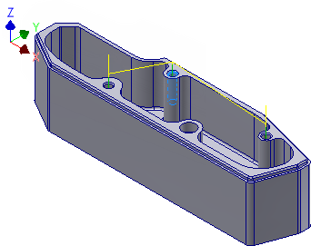

Il y a quatre trous dans la pièce : l'un d'entre eux est dégagé et les trois autres sont filetés. Commencez par percer les trois trous filetés avec un foret de 4,3 mm.
- Dans le ruban, cliquez sur l'onglet FAO
groupe de fonctions Perçage
Perçage
Onglet Géométrie

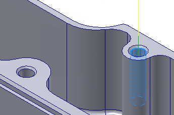

- Cliquez sur l'onglet Géométrie. Assurez-vous que l'option Sélectionner les faces est sélectionnée dans le menu déroulant Mode perçages et que le bouton de sélection Faces des perçages est activé.
- Sélectionnez la face cylindrique de l'un des trois trous de 4 mm.
- Cochez la case Sélectionner diamètre identique.
Notez que les deux autres trous de 4 mm sont sélectionnés.
Important : Si l'option Sélectionner diamètre identique est désactivée (grisée), vous avez probablement sélectionné l'arête du cylindre au lieu de la face. Veillez à bien sélectionner des faces cylindriques pour cette fonction. La sélection de faces plutôt que d'arêtes présente un avantage supplémentaire : la profondeur de chaque trou est automatiquement déterminée à partir de la hauteur du cylindre.
En fonction de la sélection, vous pouvez souhaiter cocher la case Optimisation de l'ordre. L'optimisation réorganise les trous pour raccourcir au maximum la distance de liaison.
L'activation de la case à cocher Tri par profondeurs rassemble les trous de mêmes profondeur et plan. Cette action peut réduire le nombre de cycles résultants, mais risque de ne pas produire la trajectoire d'outil la plus courte, même si l'option Optimisation de l'ordre est activée.

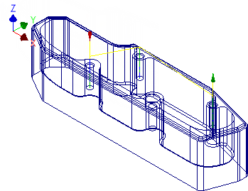

La trajectoire d'outil calculée doit ressembler à ceci :
Conseil : Les trajectoires d'outil de perçage sont souvent plus clairement affichées sur un modèle filaire. Pour obtenir une vue filaire, sur le ruban, cliquez sur
l'onglet Afficher
le groupe de fonctions Apparence
Filaire
dans la liste déroulante
Style visuel.
