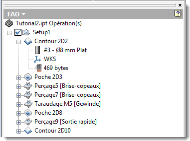

Le navigateur FAO est l'espace réservé à toutes vos trajectoires d'outil. Toutes les trajectoires d'outil sont organisées dans des dossiers de configuration qui en décrivent la configuration physique (par exemple, le système de coordonnées). Un programme complet est composé d'au moins une opération qui contient la trajectoire d'outil générée réelle (informations d'emplacement de l'outil). Pour des configurations plus complexes, il peut être utile d'organiser les opérations en sous-dossiers.
Le classement des configurations et des opérations dans le navigateur FAO est également le classement généralement reflété dans le programme NC final ou lors de la simulation de la trajectoire d'outil. La création d'un réseau de trajectoires d'outil et la réorganisation des outils sont les seules fonctions capables d'influencer l'ordre indiqué.
Le navigateur FAO

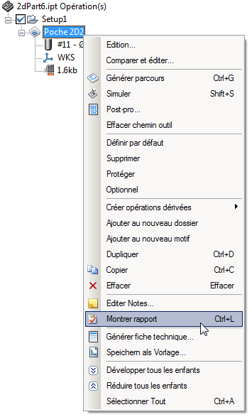

Pour voir le message d'avertissement, cliquez avec le bouton droit de la souris sur l'opération et sélectionnez Montrer rapport dans le menu contextuel.

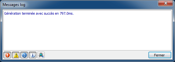

Dans l'image ci-dessous, l'opération Poche 2D ne peut pas effacer toutes les zones sélectionnées, car il n'y a pas suffisamment de place pour une rampe avec les paramètres indiqués.
Cette action affiche le message d'avertissement suivant dans le journal :

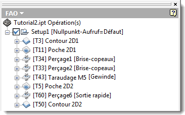

Des informations supplémentaires peuvent être affichées dans le navigateur FAO à côté du nom. Reportez-vous à la rubrique d'aide Pour afficher des informations détaillées dans le navigateur FAO pour en savoir plus sur les options du navigateur FAO.
Informations détaillées
