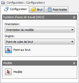

  1. Cliquez sur l'onglet FAO groupe de fonctions Job Configuration pour afficher la boîte de dialogue Configuration.
  2. Vous pouvez également cliquer avec le bouton droit de la souris sur Opérations du fichier Tutorial2.ipt dans la partie supérieure du navigateur FAO et sélectionner Nouvelle configuration… dans le menu contextuel.
La boîte de dialogue Configuration des opérations s'affiche avec l'onglet Configuration activé
Définition de l'origine du système de coordonnées de construction (repère)
Dans la fenêtre graphique, la matière du brut est définie automatiquement autour du cube capable de la pièce. L'orientation du modèle est indiquée par le repère au centre de la partie supérieure de la pièce. L'orientation XYZ est correcte, mais nous devons modifier l'origine du repère.
  1. Dans le groupe Repère (WCS, Work Coordinate System), sélectionnez Point de cube de brut dans le menu déroulant Origine.
  2. Cliquez sur le bouton Point de brut et sélectionnez ce point (représenté par un point noir) dans le coin inférieur gauche de la face supérieure du brut. Vous pouvez également sélectionner Coin supérieur 1 dans le menu déroulant Point du cube capable.
    Point de la zone de délimitation Coin supérieur 1
Le repère est à présent ré-orienté dans la partie inférieure gauche de la face du dessus du brut.

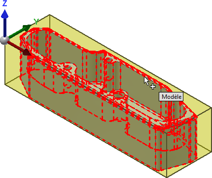

  1. Dans le groupe Modèle, cliquez sur le bouton Modèle.
  2. Cliquez sur le modèle dans le brut afin de sélectionner la pièce comme surfaces d'usinage.
  3. Sélection du modèle dans le cube capable
  4. Enfin, cliquez sur dans la partie inférieure de la boîte de dialogue Configuration ou cliquez dans la fenêtre graphique avec le bouton droit de la souris et choisissez OK dans le menu de marquage afin de quitter la procédure de configuration.
