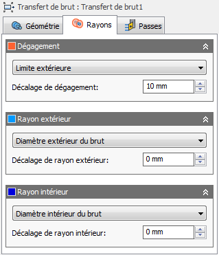

Paramètres de l'onglet Rayons
Dégagement
Définissez cette hauteur pour contrôler le rayon au niveau duquel l'outil entre et sort de la trajectoire d'outil. L'outil s'approche et se rétracte depuis l'intérieur du brut le long de l'axe Z (axe de la broche) en respectant ce décalage de dégagement radial. La valeur affichée dans l'onglet orange représente le rayon actuel par rapport à l'axe de la configuration.
Rayon de dégagement extérieur
Remarque : Le rayon de dégagement doit être supérieur ou égal au rayon extérieur pour générer une trajectoire d'outil valide.
Décalage de dégagement
Indique la valeur de décalage.
Décalage du dégagement extérieur
Rayon extérieur
Définit le rayon de limitation, en limitant l'intervalle radial interne de la trajectoire d'outil. Vous pouvez choisir l'une des options suivantes :
Rayon extérieur
Décalage de rayon extérieur
Indique la valeur de décalage du rayon externe.
Rayon intérieur
Rayon intérieur
Décalage de rayon intérieur
Définit la valeur de décalage du rayon interne.

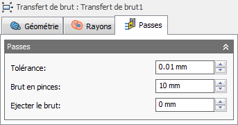

Paramètres de l'onglet Passes
Tolérance
La tolérance d'usinage correspond à la somme des tolérances utilisées pour la génération des trajectoires d'outil et la triangulation de la géométrie. Il convient d'ajouter les éventuelles tolérances de filtrage supplémentaires à cette valeur pour obtenir la valeur de tolérance totale.
Tolérance large de 0,100
Tolérance stricte de 0,001
Le mouvement de fraisage par contournage des machines CNC est contrôlé à l'aide des commandes de ligne G1 et d'arc G2 G3. Pour s'adapter à ce comportement, la FAO calcule une approximation des trajectoires d'outil de spline et de surface en linéarisant celles-ci. Elle crée ainsi de nombreux segments de ligne courts destinés à représenter approximativement la forme souhaitée. La précision de l'adéquation entre la trajectoire d'outil et la forme souhaitée dépend largement du nombre de lignes utilisé. En effet, plus le nombre de lignes est important, plus la trajectoire d'outil s'approche de la forme nominale de la spline ou de la surface.
Phénomène du "data starving"
Il peut s'avérer tentant d'avoir systématiquement recours à des valeurs de tolérances très strictes, mais cela s'accompagnera toutefois de certains inconvénients : augmentation de la durée de calcul des trajectoires d'outil, augmentation de la taille des fichiers de code G et mouvements de ligne très courts. Les deux premiers points ne posent guère problème, car Inventor HSM exécute rapidement les calculs, et la plupart des commandes modernes disposent d'au moins 1 Mo de RAM. Cependant, les mouvements de ligne courts, associés à des avances importantes, peuvent entraîner un phénomène connu sous le nom de "data starving".
Ce phénomène se produit lorsque la commande, submergée par la profusion de données à traiter, ne parvient plus à suivre. Les commandes CNC peuvent uniquement traiter un nombre fini de lignes de code (blocs) par seconde. Cela peut représenter à peine 40 blocs/seconde sur les anciennes machines et 1 000 blocs/seconde ou plus sur une machine récente, telle que les modèles de Haas Automation. Il arrive que les mouvements de ligne courts et les avances importantes forcent la vitesse de traitement au-delà des capacités de gestion de la commande. Lorsque cela se produit, la machine doit marquer une pause après chaque mouvement et attendre l'émission de la commande servo suivante.
Brut dans le mandrin :
Indique la quantité de matière dans le mandrin.
Ejection brut :
Indique la quantité de matière à éjecter du mandrin actif.
