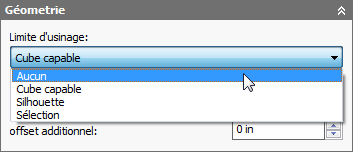

L'option Ebauche poches convient aussi bien aux poches fermées (empreintes) qu'aux poches ouvertes (noyaux). Par défaut, l'option Ebauche poches fonctionne en mode poche fermée. Vous pouvez activer le mode poche ouverte en définissant la limite d'usinage sur le paramètre Aucun ou en sélectionnant un contour de brut.
En mode poche ouverte, l'usinage débute depuis l'extérieur du brut dans la mesure du possible.
Définition de l'option Limite d'usinage sur le paramètre Aucun
