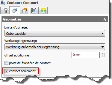

La plupart des stratégies de finition 3D dans Inventor HSM (Contour, Parallèle, etc.) disposent d'un paramètre appelé Contact seulement dans l'onglet Géométrie.
Paramètre Contact seulement
L'option Contact seulement détermine si la trajectoire d'outil doit être générée lorsque l'outil n'est pas en contact avec la surface d'usinage. Par défaut, l'option est activée et produit une trajectoire d'outil semblable à celle illustrée ci-dessous :
