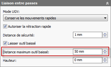

Inventor HSM vous permet de contrôler si vous souhaitez laisser l'outil baissé. Pour cela, il vous suffit de définir le paramètre Distance maximum outil baissé qui permet de réduire le nombre de rétractions. Ce paramètre se trouve dans l'onglet Liaison entre passes.
L'activation de la case à cocher Laisser outil baissé et la régénération de l'opération de la trajectoire d'outil illustrée ci-dessous produisent les résultats suivants.
Trajectoire d'outil Poche 2D avec une distance de suspension courte et plus longue
A faire : Pour Contour 2D et Poche 2D, vous devez cocher la case Laisser outil baissé pour définir la valeur Distance maximum outil baissé. Pour les stratégies restantes, l'option Laisser outil baissé est toujours active, mais vous pouvez définir la distance de suspension sur 0 pour forcer la rétraction.
