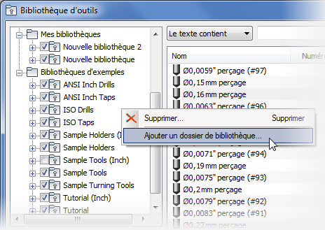

Si vous souhaitez conserver vos bibliothèques d'outils dans un dossier différent sur votre ordinateur ou dans un dossier de partage réseau, vous pouvez ajouter des dossiers de bibliothèque en cliquant avec le bouton droit de la souris dans l'arborescence des bibliothèques et en sélectionnant Ajouter un dossier bibliothèque dans le menu contextuel.
Ajout d'un dossier de bibliothèque
