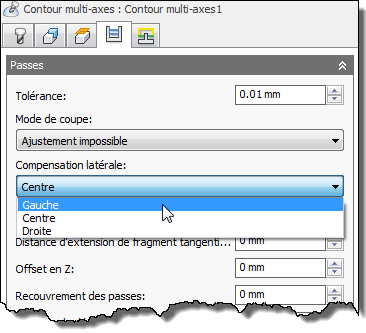

Direction de compensation latérale
Fonctionne de la même façon que la direction de compensation disponible avec la stratégie Contour 2D et décale l'outil vers la gauche ou la droite de la géométrie sélectionnée.

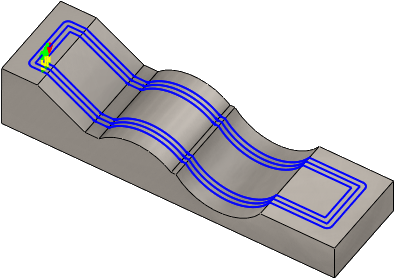

Trajectoires d'outil de contour multi-axes avec compensation à gauche/au centre/à droite
