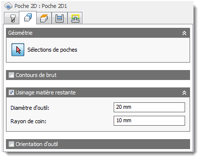

Pour ébaucher la matière restante d'une poche 2D, cochez la case Reprise matière restante de l'onglet Géométrie, puis entrez le diamètre et le rayon de coin de l'outil, qui ont été précédemment utilisés sur la géométrie.
Par exemple, si vous commencez à ébaucher avec un outil de 20 mm qui ne passe pas dans toutes les zones d'une poche donnée, procédez à une autre opération de poche 2D avec un outil plus petit, puis indiquez 20 mm pour le paramètre Diamètre de l'outil précédent.
Activation de l'usinage de la matière restante sur une opération Poche 2D
