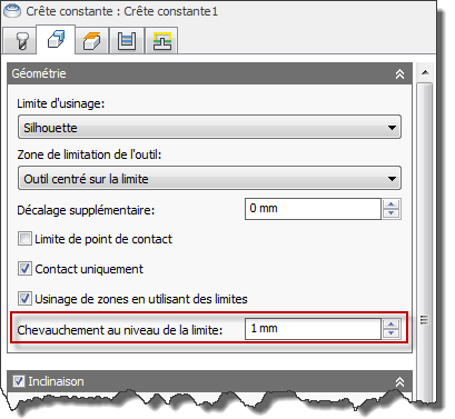

Lors de l'utilisation d'un confinement d'angle de plongée et/ou de l'usinage de la matière restante pour une opération Crête constante, vous pouvez utiliser le paramètre Usinage de zones en utilisant des limites de l'onglet Géométrie pour lancer le décalage de la trajectoire d'outil à partir des limites créées par la détection de la pente et/ou de la matière restante.
Vous pouvez également indiquer un chevauchement au niveau de la limite afin que la zone d'inclinaison ou de matière restante détectée soit élargie suivant la valeur définie.
Paramètre Chevauchement au niveau de la limite
