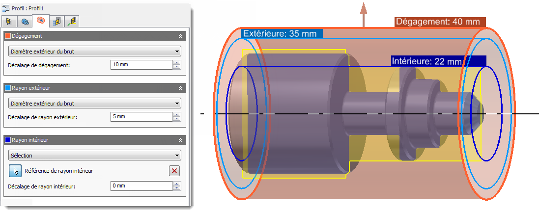

Vous pouvez définir les limites extérieures et intérieures d'un rayon pour les opérations de tournage en choisissant des faces, des arêtes ou des points comme pour les hauteurs de fraisage 3D.
Choisissez Sélection dans les menus déroulants Rayon externe ou Rayon interne, puis choisissez une face, une arête ou un point disponible sur le modèle.
Sélectionnez une face qui servira de référence de rayon interne pour vos opérations de Profil de tournage.

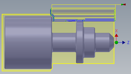

Trajectoire d'outil obtenue
Si une face ou une arête sélectionnée n'est pas concentrique autour de l'axe de tournage, on utilise le rayon maximal.
