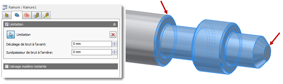

  3. Cochez la case Limitation.
  4. A l'aide de la flèche de sélection Limitation, sélectionnez les faces/arêtes qui définissent le début et la fin de la zone à laquelle vous souhaitez limiter la trajectoire d'outil.

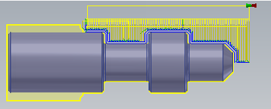

Aucun décalage avant et arrière

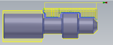

Décalage avant et arrière positif

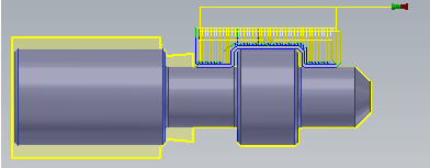

Décalage avant et arrière négatif
