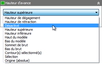

Pour Contour 2D et Poche 2D, vous avez la possibilité de désactiver la hauteur de travail ce qui pousse l'outil à accélérer jusqu'à l'entrée. Sélectionnez simplement l'option Désactivé dans la liste déroulante Hauteur de Travail de l'onglet Hauteurs.
Désactivation de la hauteur de travail
Trajectoire d'outil de gauche : contour 2D avec hauteur de travail définie sur 5 mm à partir de la partie supérieure du modèle. Trajectoire d'outil de droite : contour 2D avec hauteur de travail désactivée.
