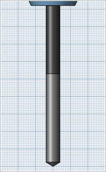

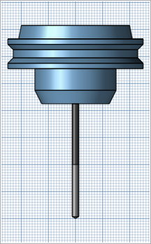

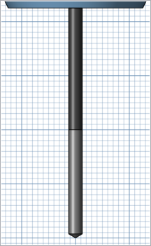

Les outils s'affichent dans la bibliothèque d'outils lorsqu'ils sont sélectionnés. La distance entre les lignes de la grille est fixe et vous permet d'obtenir rapidement une estimation de la taille de l'outil.
Perçage de 2,5 mm
Perçage de 8 mm
Pour les outils en unités métriques, la distance entre les lignes fines de la grille est de 1,0 mm et de 10 mm entre les lignes épaisses. Pour les outils en unités impériales, les distances sont de 1/16 pouce et de 1,0 pouce, respectivement.

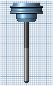

Lorsque vous déplacez le pointeur de la souris sur l'image, un zoom est appliqué sur l'aperçu de l'outil, et plus particulièrement sur l'outil, intégré dans la zone d'aperçu.
Perçage de 2,5 mm
Perçage de 8 mm
