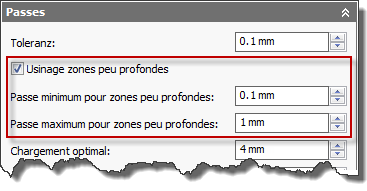

Paramètres des zones peu profondes
Lorsque cette option est activée, l'usinage des zones peu profondes est contrôlé par deux paramètres :
Passe minimum pour zones peu profondes
Ce paramètre contrôle le pas en Z minimal autorisé entre les niveaux Z supplémentaires et prévaut sur le dépassement maximal des zones peu profondes.
Passe maximum pour zones peu profondes
Ce paramètre détermine la valeur de passe utilisée pour détecter les zones nécessitant l'insertion de niveaux Z supplémentaires. Si la passe en Z normale entraîne une passe supérieure à cette valeur, des niveaux supplémentaires sont insérés jusqu'à ce que la passe ou la passe en Z minimale soit atteinte.
