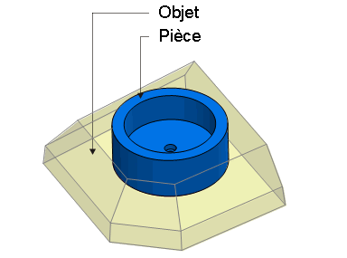

Brut irrégulier
  1. Dans Inventor, créez le brut en tant que corps solide distinct.
  2. Dans Inventor HSM, créez une configuration et sélectionnez le brut créé.

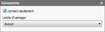

  3. Ouvrez les paramètres Ebauche 3D adaptative et définissez la limite d'usinage sur Aucun.
    Aucune limite d'usinage

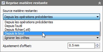

  4. Activez Reprise matière restante et définissez Source matière restante sur Depuis le brut.
    Source de matière restante à partir du brut configuré
