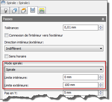

La stratégie Finition en spirale propose plusieurs modes d'opération différents. Le mode est sélectionné dans la liste déroulante Mode spirale de l'onglet Passes.
Sélection de Mode spirale
