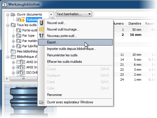

Pour exporter un tableau d'outils sous la forme d'un document vers un fichier de bibliothèque, effectuez les opérations suivantes :
  1. Cliquez avec le bouton droit de la souris sur le document et sélectionnez Exporter dans le menu contextuel.
    Exportation d'un tableau d'outils

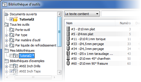

  2. Ensuite, choisissez un emplacement et un nom pour la nouvelle bibliothèque. Si vous exportez la bibliothèque vers l'un de vos dossiers de bibliothèque d'outils existant, la nouvelle bibliothèque est immédiatement visible.
    La nouvelle bibliothèque est maintenant visible
Remarque : Si vous l'exportez vers un dossier différent, la bibliothèque n'est pas visible dans la boîte de dialogue Bibliothèque d'outils tant que vous n'avez pas ajouté ce dossier dans la boîte de dialogue de la bibliothèque. Vous pouvez toujours importer des outils à partir de la bibliothèque à l'aide de l'option Importer outils depuis bibliothèque.
