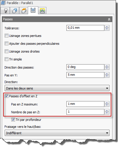

Inventor HSM prend en charge l'option Passes d'offset en Z qui vous permet de répéter la trajectoire d'outil calculée en étapes dans la direction Z.
Les passes de décalage axial fonctionnent pour beaucoup comme plusieurs pas en Z de finition dans les opérations 2D et sont utiles pour éliminer une quantité fixe de brut en plusieurs étapes. Par exemple, s'il vous reste 1 mm de matière, vous pouvez l'éliminer en cinq passes de 0,2 mm à l'aide de la finition parallèle.
Paramètres de l'option Passes d'offset en Z
