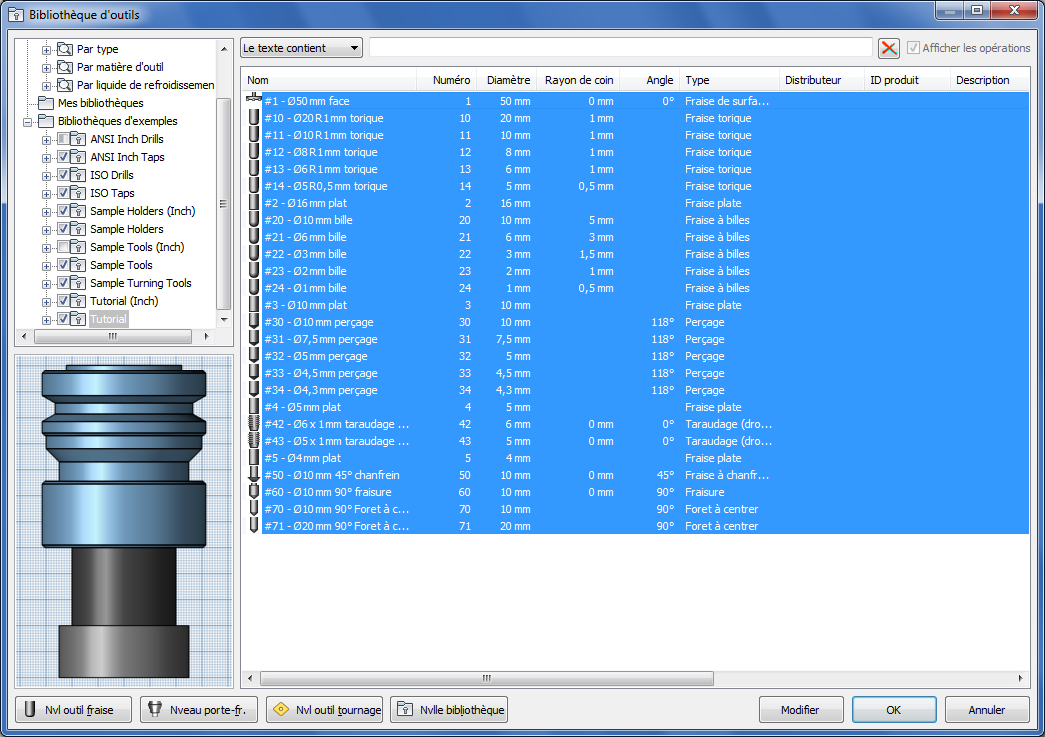

  1. Sélectionnez certains outils que vous souhaitez modifier.
    Sélection d'outils à copier
  2. Copiez-les dans le Presse-papiers en cliquant avec le bouton droit de la souris et en sélectionnant Copier ou en appuyant sur Ctrl+C.
