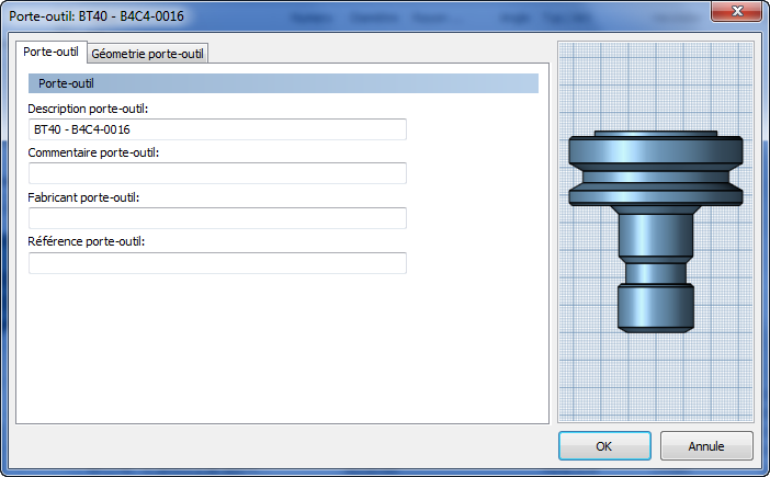

paramètres de l'onglet Porte-outil
Description porte-outil :
Description textuelle du porte-outil.
Commentaire porte-outil :
Commentaire textuel sur le porte-outil.
Fabricant porte-outil :
Fournisseur du porte-outil.
Référence porte-outil :
Identifiant (ID) du porte-outil de l'outil indiqué par le fournisseur.

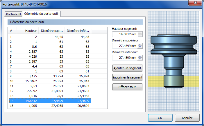

paramètres de l'onglet Géométrie porte-outil
Hauteur segment :
Hauteur du segment du porte-outil de l'outil sélectionné.
Diamètre supérieur :
Diamètre supérieur du segment du porte-outil de l'outil sélectionné.
Diamètre inférieur :
Diamètre inférieur du segment du porte-outil de l'outil sélectionné.
