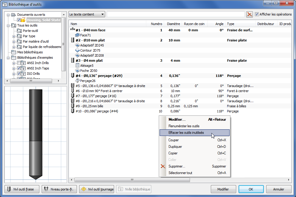

Lors de la réalisation d'une tâche, il est fréquent de définir plusieurs outils et de les tester afin d'obtenir le résultat souhaité pour l'opération sélectionnée. Après avoir terminé toutes les opérations d'usinage d'une pièce, vous pouvez trouver de nombreux outils, dans la bibliothèque d'outils du document actif, qui ne sont pas affectés à une opération (des outils inutilisés).
Inventor HSM vous permet de supprimer facilement tous les outils inutilisés. Pour cela, cliquez avec le bouton droit de la souris sur la bibliothèque ou la liste des outils, et choisissez Effacer les outils inutilisés dans le menu contextuel.
Exemple de pièce avant suppression des outils inutilisés

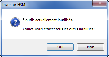

Invite Effacer les outils inutilisés

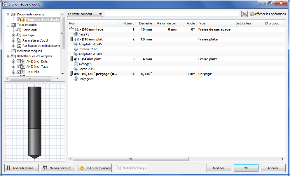

Exemple de pièce après suppression des outils inutilisés
