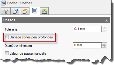

L'option Usinage zones peu profondes apparaît dans l'onglet Passes sur les stratégies de niveaux Z fixes, telles que Ebauche par poches et Finition de contour. Cette option est utile sur les pièces qui possèdent deux parois pentues, ainsi que des zones ou des poches quasiment plates (zones peu profondes).
Option Usinage zones peu profondes
Sur une pièce semblable à la suivante, l'activation de cette option insère des niveaux Z supplémentaires si nécessaire afin d'obtenir la finition souhaitée.

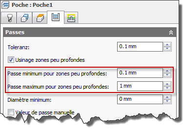

Si vous cochez la case Usinage zones peu profondes, les deux paramètres de contrôle suivants apparaissent :
Paramètres des zones peu profondes
Passe minimum pour zones peu profondes
Ce paramètre contrôle le pas en Z minimal autorisé entre les niveaux Z supplémentaires et prévaut sur le dépassement maximal des zones peu profondes.
Passe maximum pour zones peu profondes
Ce paramètre détermine la valeur de passe utilisée pour détecter les zones nécessitant l'insertion de niveaux Z supplémentaires. Si la passe en Z normale entraîne une passe supérieure à cette valeur, des niveaux supplémentaires sont insérés jusqu'à ce que la passe ou la passe en Z minimale soit atteinte.
