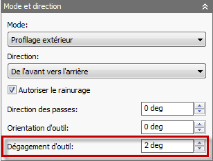

A propos du dégagement de l'outil de tournage
Le paramètre Dégagement d'outil vous permet d'indiquer un autre angle selon lequel les côtés de l'outil doivent éliminer de la matière.
Outil avec angles de côté et d'extrémité de 5 degrés. La trajectoire d'outil effectue un rainurage à 5 degrés.
Outil avec angles de côté et d'extrémité de 5 degrés et angle de dégagement d'outil de 2 degrés. La trajectoire d'outil effectue un rainurage à 3 degrés.
Les côtés de l'outil restent en contact avec le brut.
Les côtés de l'outil sont dégagées du brut de 2 degrés, l'angle de dégagement de l'outil
