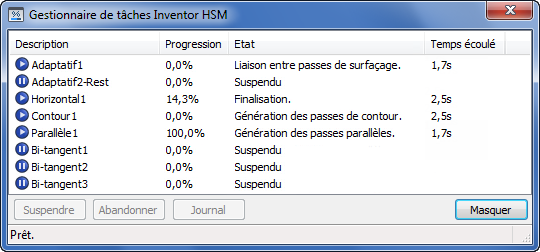

Inventor HSM vous permet de continuer à travailler dans Inventor pendant la génération de trajectoires d'outil en arrière-plan. L'interface principale pour le contrôle de la génération de trajectoires d'outil est le gestionnaire de tâches Inventor HSM .
Gestionnaire de tâches présentant plusieurs opérations exécutées simultanément sur un système quadri-coeur
Par défaut, le gestionnaire des tâches bloque le reste de l'interface utilisateur. Ceci permet à toutes les ressources d'UC d'être utilisées par le noyau, puisque le reste d'Inventor HSM et d'Inventor est inactif. Cependant, si vous ne souhaitez pas attendre la fin de la génération, cliquez simplement sur le bouton Cacher dans la boîte de dialogue. Cela vous permet de continuer à travailler pendant que la trajectoire d'outil est toujours en cours de calcul en arrière-plan.

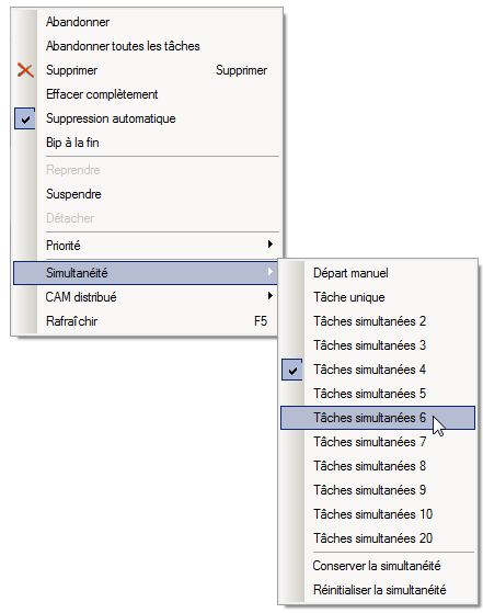

Lors de la régénération de plusieurs tâches, Inventor HSM démarre automatiquement un certain nombre de tâches simultanément. Ces tâches correspondent au nombre de coeurs d'UC de votre système, ces derniers offrant généralement les meilleures performances. Si vous souhaitez modifier ce comportement, cliquez avec le bouton droit de la souris sur la liste des tâches et choisissez un paramètre de simultanéité différent.
Modification du nombre de tâches simultanées

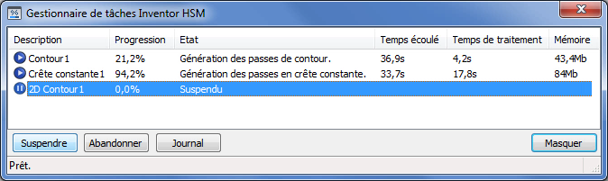

Inventor HSM respecte cette limite lors du démarrage automatique des tâches, mais vous pouvez toujours lancer des tâches manuellement en cliquant sur le bouton Reprendre dans la boîte de dialogue Gestionnaire de tâches. Cette option est utile si vous avez un grand nombre de tâches en cours d'exécution, mais avez créé des tâches supplémentaires que vous souhaitez calculer immédiatement sans attendre la fin des tâches en cours d'exécution.
Lancement forcé d'une tâche en attente
TâcheContour 2D terminée avant les tâches 3D

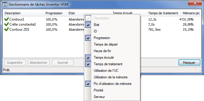

Observez, dans les images d'écran, que d'autres colonnes sont visibles : Temps et Pic mémoire. Ces colonnes et d'autres options peuvent être activées par un clic avec le bouton droit de la souris sur l'un des en-têtes de colonne visibles.
Sélection de colonnes visibles dans la liste des tâches

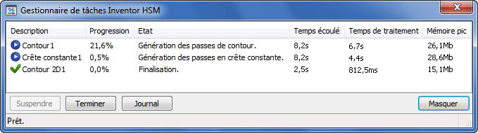

Temps écoulé contre temps de traitement
Le temps écoulé est la durée entre le moment où une tâche commence le calcul et le moment où ce dernier se termine. Ce paramètre est également connu sous le nom de "temps d'horloge murale". Ce temps peut varier quelque peu selon les autres tâches réalisées par le PC, y compris les tâches lancées dans d'autres applications.
Le temps de traitement, également appelé "temps processeur", est une mesure de la quantité de temps réellement passé sur la tâche par les processeurs. Le temps est déterminé par rapport à un coeur d'UC unique. Par conséquent, si vous disposez de plusieurs coeurs de CPU, vous pouvez observer des temps de traitement plus élevés que le temps réel écoulé. Dans un système à double coeur, le temps théorique maximal est ainsi un temps de traitement deux fois plus élevé que le temps écoulé. Dans la pratique, ce maximum est rarement atteint, le temps de traitement n'incluant pas le temps passé sur d'autres tâches (y compris la préparation de la tâche et le temps passé dans l'application principale Inventor HSM). Pour la même raison, le temps de traitement sera toujours inférieur au temps écoulé sur un système à coeur unique.
