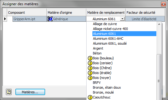

Affectation d'une matière
  1. Dans l'onglet Analyse, groupe de fonctions Matière, cliquez sur Affecter .
  2. Dans la boîte de dialogue Assigner des matières, colonne Matière de remplacement, cliquez sur la liste déroulante et sélectionnez la matière que vous souhaitez utiliser.
  3. Dans la colonne Facteur de sécurité, sélectionnez Limite d'élasticité ou Résistance à la traction. Ces forces seront utilisées dans les calculs des facteurs de sécurité si vous effectuez une analyse des contraintes.
  4. Cliquez sur OK.
