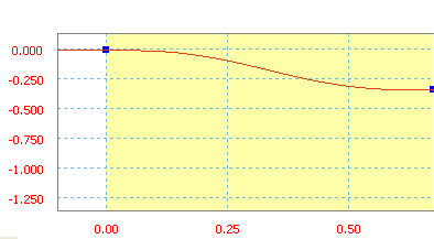

    Le cycloïde est une fonction de rampe dérivée du sinus/cosinus.
    Rampe cycloïde avec une pente moyenne de -50 N/s.

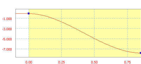

    L'harmonique est une fonction de rampe dérivée du sinus/cosinus.
    Rampe harmonique avec une pente moyenne de 90 N/s.
