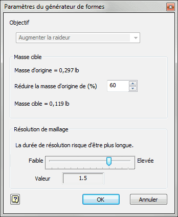

Les paramètres du générateur de formes permettent de définir une réduction de la masse cible et la résolution de maillage. Disponible dans Inventor 2016 R2 - abonnés.
Pour y accéder, cliquez sur
Paramètres du générateur de formes dans l'onglet Analyse.
Le générateur de formes suggère comment augmenter la raideur de la pièce à l'aide d'une quantité donnée de matière. Il se peut que les versions ultérieures proposent des contraintes et des objectifs de conception supplémentaires.
Masse cible
Dans la boîte de dialogue Paramètres du générateur de formes, la masse d'origine de la pièce est indiquée. Spécifiez un pourcentage de réduction de la masse d'origine pour contrôler le comportement du générateur de formes. La nouvelle masse cible sera mise à jour automatiquement lorsque vous modifiez le pourcentage de réduction.
Résolution de maillage
Utilisez la glissière pour contrôler la résolution de maillage de la pièce générée. Un maillage plus affiné permet d'obtenir un résultat plus lissé et de meilleure qualité, mais avec des durées d'exécution plus longues.
