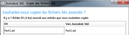

Lorsque vous enregistrez un fichier dans Autodesk 360, le fichier actif ainsi que tous les fichiers dépendants sont ajoutés.
