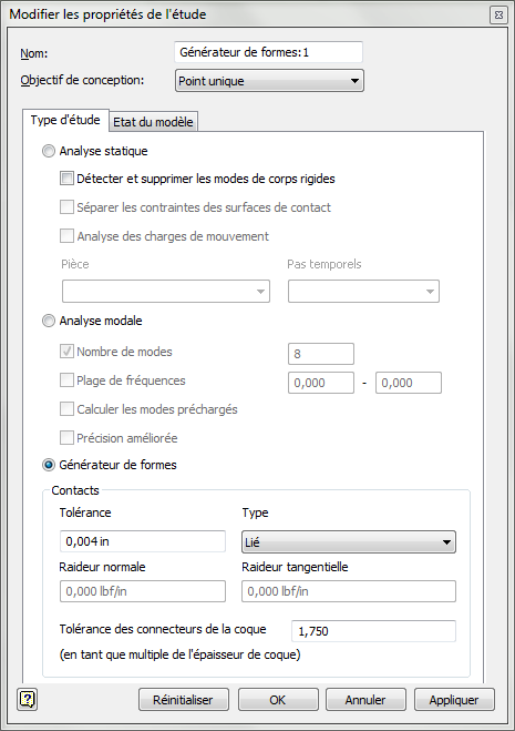

Démarrez une étude du générateur de formes à l'aide de l'une des deux procédures décrites ci-après. Disponible dans Inventor 2016 R2 - abonnés.
Vous pouvez accéder au générateur de formes directement dans le cadre de votre workflow de modélisation standard ou dans le cadre de votre workflow d'analyse des contraintes.
Générateur de formes.
Le ruban affiche les outils permettant de générer une forme. Par ailleurs, une étude du générateur de formes est créée.
Analyse des contraintes. L'environnement d'analyse des contraintes est également accessible à partir de l'onglet Environnements.
Créer une étude.
