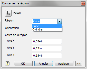

  1. Dans l'onglet Analyse > groupe de fonctions Objectifs et critères, cliquez sur Conserver la région.
  2. Dans la liste déroulante, sélectionnez la forme de la région, puis choisissez la géométrie à conserver. L'outil Conserver la région détectera automatiquement la géométrie que vous avez sélectionnée et effectuera une estimation initiale des limites de la région conservée.

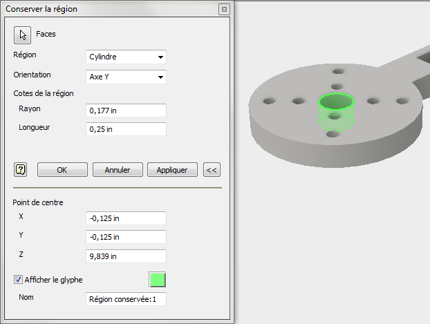

  3. Si besoin, développez la boîte de dialogue Conserver la région et modifiez le point de centre et les cotes de la région. Vous pouvez également ajuster l'orientation au niveau de la région du type de cylindre. Lorsque vous avez terminé, cliquez sur OK.
